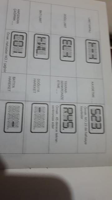

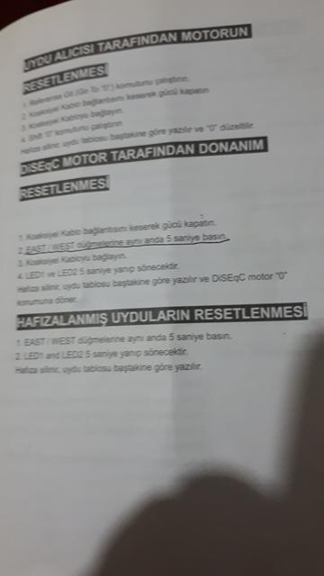

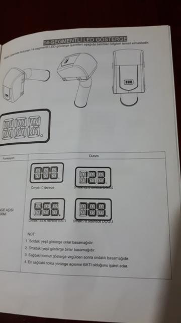

İyi akşamlar,buyrun kitabından çektiğim resimler.

Basta sorun sinyalin tamamen kaybolmasiydi, antenin yanina cikip motoru uzerindeki dugmeleri kullanarak saga-sola dondurebiliyordum, ardindan sorun kabloda olabilir dusuncesiyle kabloyu motordan sokup ucunu duzelttim, tekrar bagladigimda motor artik doguya donmemeye basladi. Alicidaki limitleri kaldirdim, motora da hardware reset cektim, sorun cozulmedi. Son olarak motorun icini actim, herhangi bir sorun gormedim. Buradaki (Kosova'da) bazi servislerle danistim ve sonunun yazilimsal oldugunu dusunuyorum. Firmware'i yeniden yuklemek istiyorum, rica etsem gonderebilir misiniz?
